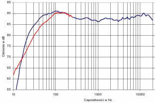

同一家公司,比上一對喇叭高階一點的
(圖片來源:audio.com.pl)
這對我聽過
當下的感想是高中低各唱各的調,帶有點侵略性(硬塞給你那種FU)
想不到剛剛搜尋,好不容易找到測試圖,還真有點乎應到聽感

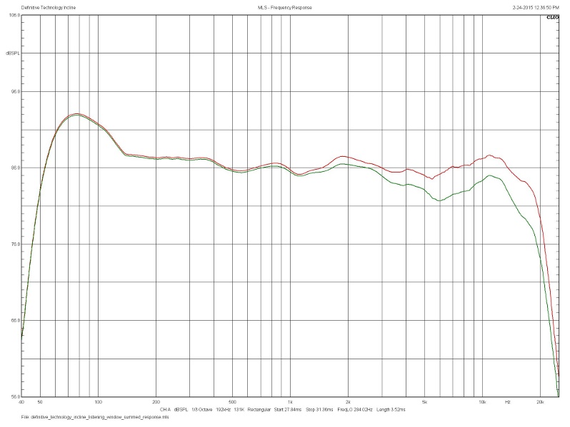

Let it go最後那段拉高音主要在1K~4K, 用這對聽, 唱到一半就沒力了
然後低頻太好在台灣很容易悲劇, 之前測喇叭, 不小心音量調太高, 我房間的白鐵架共振的超厲害, 沒多久就聽到有人問候我媽 , 不曉得是上下左右哪一間跟著我一起振, 身體太虛也吃不了太好的補藥
個人認為, 喇叭的中高音最好不要有大凹, 因為先天缺陷, 即使後天在怎麼努力都很難補救.低頻就很難說, 很受空間影響, 先天的好, 不代表呈現出來的結果是受人喜愛的.
頻響直也不代表好聽, 但容易被一般人喜歡?
以definitive technology incline來看, 頻響應該是後藉由內部d/a調直的, 反應不惡, 其他類似作法的喇叭也是如此(還是全部發文與回文的都是業代:think

作者Fabio
同一家公司,比上一對喇叭高階一點的
http://i.imgur.com/ieCuF9X.jpg
(圖片來源:audio.com.pl)
這對我聽過
這對定價112萬
