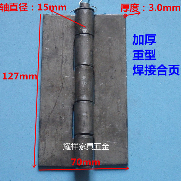

依照以前經驗,大概都是這
大型百貨都有賣,只是要看你有沒工具拆換

作者kofkin00
依照以前經驗,大概都是這
https://gd3.alicdn.com/bao/uploaded/i3/TB1Gj.GIpXXXXbHXpXXXXXXXXXX_!!0-item_pic.jpg_600x600.jpg
大型百貨都有賣,只是要看你有沒工具拆換
用焊的, 一般人家大概都有這種工具吧!
