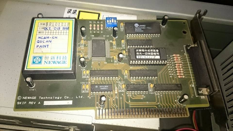

他刻墓碑用的車床有跟著一張ISA介面LTP端子的控制卡!
照道理來說車床應該是接在這介面卡上才會動作~
但是他都接在主機版內建的LPT上面這樣用......

要裝吧
軟體保護卡
不裝軟體可能不能跑

Answer 1. 主機板驅動理論上都不需要重灌 (記得開幹前都先備份資料)
Answer 2. 如 2F 所說...可能真的是保護卡, 沒試不知道...除非有碰過的人才有辦法正確回覆你的問題阿

開幹前硬碟先備份+1
小心不只有硬體鎖
然後....原廠商竟然還在

DOS沒有主機板驅動,可能有介面卡.SYS需要掛到CONFIG.SYS,原始硬碟CONFIG.SYS 跟
AUTOEXEC.BAT照COPY就好,當然DOS相關檔案都要在,HIMEM.SYS EMM386.EXE之類的,
ISA介面卡大都直接用程式控制

DOS時代應該是config.sys與autoexec.bat檔內的相關內容趕緊抄下.......
裡面提到的.sys, .drv也快備份起來, 照相關位置放好
另外google了一下世新科技
感覺那張卡是硬體鎖的可能性非常高啊
http://www.newcam.com.tw/product-Flame.html
