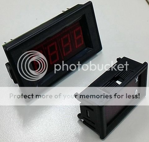

Question 打聽能塞錶頭的機殼
一般電子材料行有賣的機殼好像都沒挖洞,
請問市面上買得到有挖好錶頭嵌入孔的機殼嗎?
小的尺寸約為46x28mm,大的約為76x39mm,
煩請路過的善心人士幫忙分享一下

感謝分享那種擋板,原來我那個小錶頭尺寸跟小護士一樣
至於大錶頭,看來很頭疼了

我之前有上掏寶買很小的電壓表頭
http://tw.taobao.com/item/193179272...&_u=rbh38ue075e
然後我拿 "用完的牙線空盒(歐樂B)" , 當作此電壓表頭的外殼
http://goods.ruten.com.tw/item/show?21406204357408
用美工刀 把牙線空盒 割出一個框 , 讓led數字板可以露出來...
再隨便剪個手邊的 透明塑膠材質的東西 把led數字板 蓋起來防塵...
然後用熱溶膠 把牙線空盒 固定在我要放置的位置(要美觀可以用雙面膠帶)...
這樣也用了差不多1年了...省錢才是王道啦...
