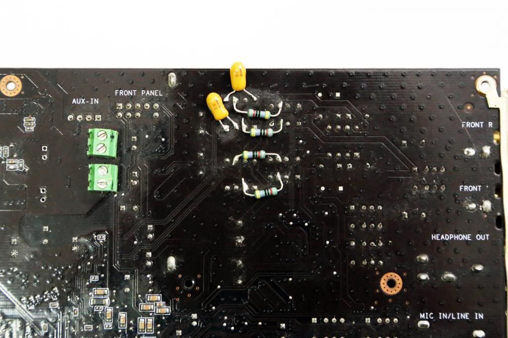

拆下金屬屏蔽外殼,可以發現主要修改的重點在於電源及類比輸出
電源及數位端:拆除原有OPA供電的DC/DC模組,改由外部供電
國外玩家流行外接Xtal,由於對外接的精準度有所疑慮,所以先行保留
類比端:拆除I/V線路的SMD回授電阻,改用Philips 1% 820ohm
替換OPA插座,改成插針式鍍金30um、更換LPF回授電容及更換輸出交連電容
LPF回授電容改成WIMA FKP2 2700pF,容值影響cutoff frequency,不建議更改
交連電容更換成ELNA 100uF,交連完全依照各人喜好作調整,所以沒有特別建議
在容值的選用上,容值越大,低頻的延伸越好,原廠預設為220uF,算是個中間值
類比線路可參考PCM1792A SPEC,STX把R5 R6換成300ohm,讓輸出達2Vrms(用270會略低)
V = 7.8 mA P-P× Rf × LPF Gain (圖中的LPF Gain為-0.5)
如果想提高輸出電壓,可提高I/V回授電阻阻值,或是修改LPF的GAIN
更換I/V回授電阻到820ohm,由於正面空間有限,於是把電阻焊在背面,直接焊在Relay上
這樣焊只是方便焊接,實際上會增加回授的路徑,確的作法是拿高精度SMD電值直接替換
另外旁邊的接線座,是用來連接外部電源,供應給OP及耳擴晶片的6120A2

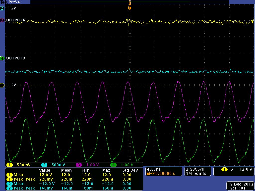

測試手法,分為兩組測試,I/V輸出波型與LPF輸出波型,將測點焊在OP轉板上
輸出端先接上耳機作負載,同時播放1KHz的檔案,從中測量不同的點
首先是STX I/V部分,OP使用AD4637*2
由於要觀察電腦雜訊對波型的影響,所以示波器沒有開20MHz bandwidth,數據會比較差
再來是Thunderbolt,OP一樣使用AD4637
Thunderbolt波型,正負電壓的抖動來自於電源供應器,可以看出這會影響到I/V的波型
最後是Titanium HD,OP一樣是AD4637
Titanium HD波型,一樣會有來自電源供應器的干擾,正負電壓也比較低,這會影響輸出
表面上雖然Thunderbolt的波型比較醜,實際上是因為抓Titanium HD的數據時剛好避開
兩者受交換式電源的影響是一樣的,這也就是為什麼需要把STX改成外接線性電源的主因

由於I/V測試時,可以看的出STX的正負電還是不夠穩定,最後一組測試就是怎麼強化STX
增加線性電源上電容的容值,由原先的Vin 1000uF+Vout 1000uF,再並聯上更大容值
1. Vin 1000uF並聯4700uF,就波型來看是無效
2. Vin 1000uF並4700uF,Vout 1000uF並3300uF,還是無效
換個方向,由於OP的bypass電容容值只有0.1uF,容值太小,於是並聯上10uF鉭質電容
結果問題就解決了,電壓的穩定度就好多了
