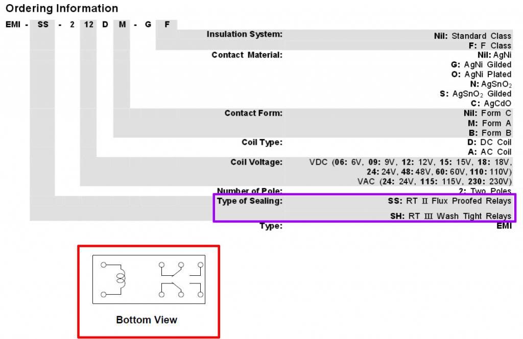

吃飽閒閒...想幫你google...但找好久 我也是找不到EMI 6隻腳的pdf檔, 我只找到8隻腳的...
EMI 8隻腳的pdf檔, 我把裡面的部分資訊 截成圖 給你看
http://www.goodsky.com.tw/files/New...01%20EMI-2P.pdf

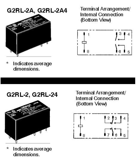

這是你找的G2RL-2-DC24連結, 同樣的 我把裡面的部分資訊 截成圖 給你看
http://industrial.omron.com.br/uplo...quivos/G2RL.pdf
● 由EMI 8腳的接點圖(我有畫上紅框) , 跟G2RL-2 8腳的接點圖
這兩顆relay, 在8隻腳的部分 , 應該是可以通用的, 因為腳位是一樣的...
而G2RL-部分 , G2RL 8腳 應該也可以 用在G2RL 6腳 (就像2樓說的)...
但因為沒找到EMI 6腳的接點圖...所以也無法肯定 8腳 到底 可不可以 用在6腳...
● 最後, 你可能會好奇, 我為什麼會在EMI的截圖 又畫上一個紫框...
因為我有在掏寶看到EMI-SH-224DM DC24V的繼電器
http://item.taobao.com/item.htm?spm...896&ns=1#detail
我的英文很差....所以你自己看看 EMI-SS-224DM 跟 EMI-SH-224DM 的差別(就是我畫上紫框的部分)...
