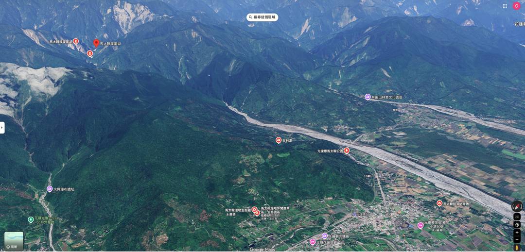

下面是921新草嶺湖的空拍
Google Earth的影像

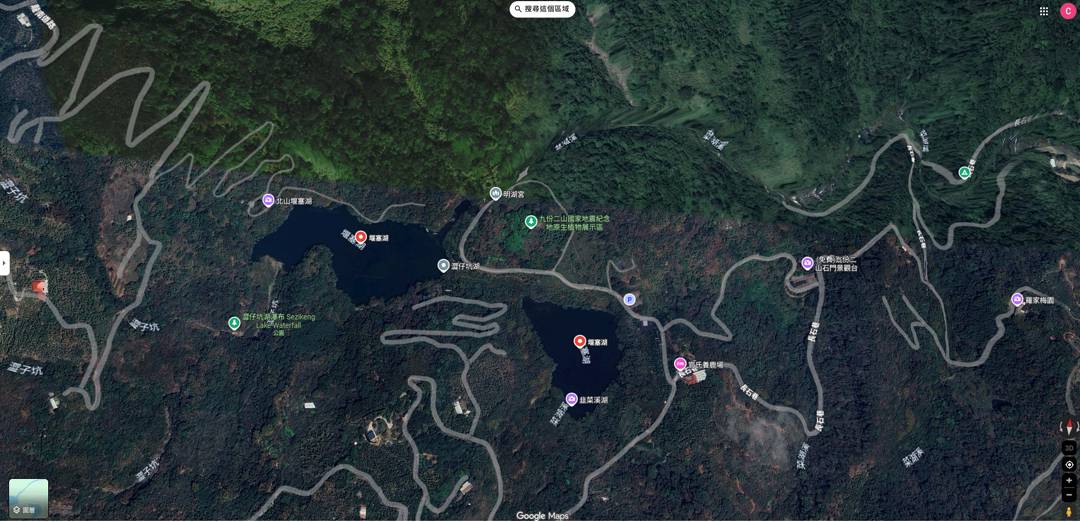

最接近的道路
九份二山的2個堰塞湖

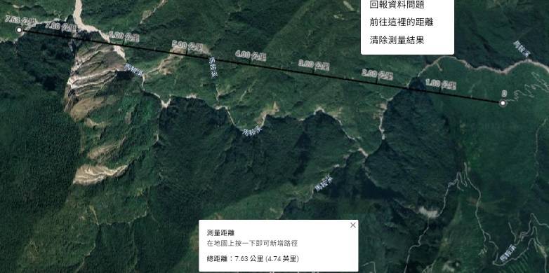

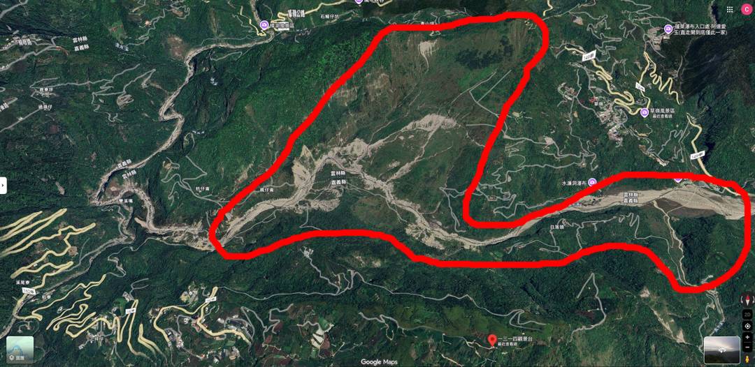

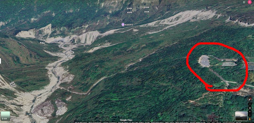

可以看得出來,還有路可以到,或是開施工便道下切到附近,來排除隱患、防禦工程,

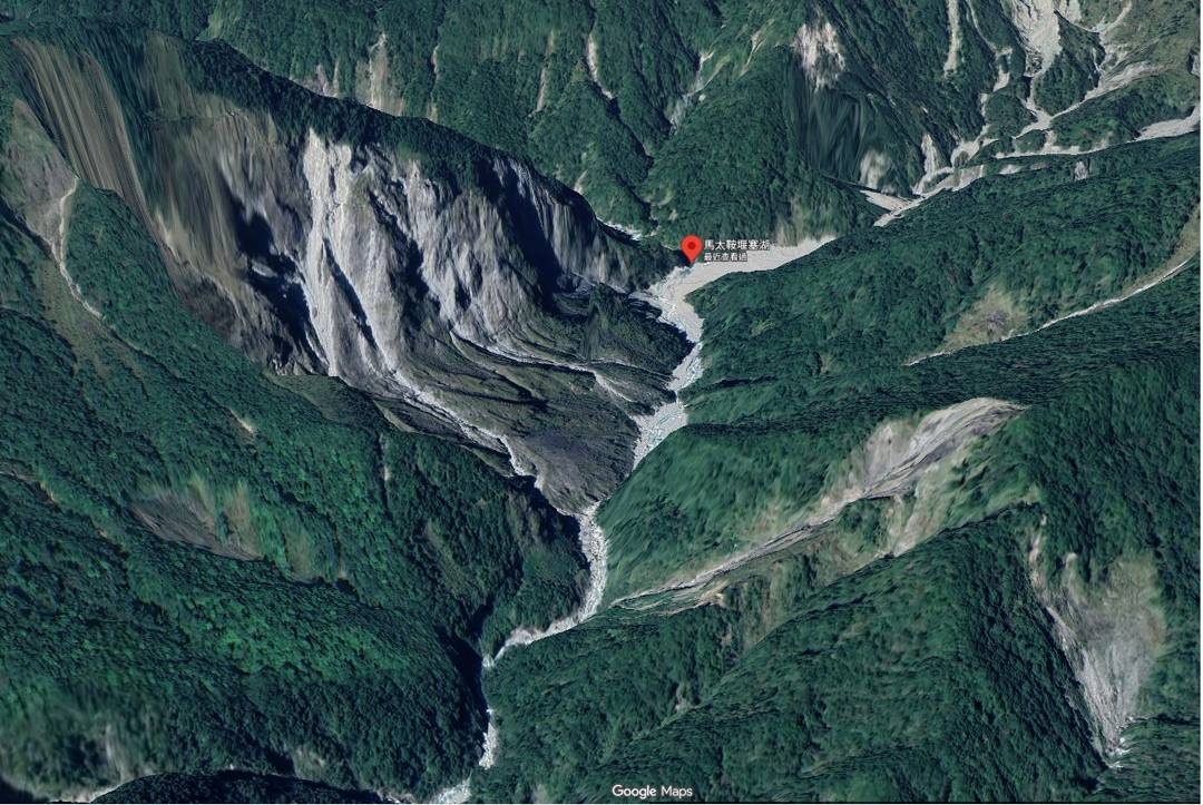

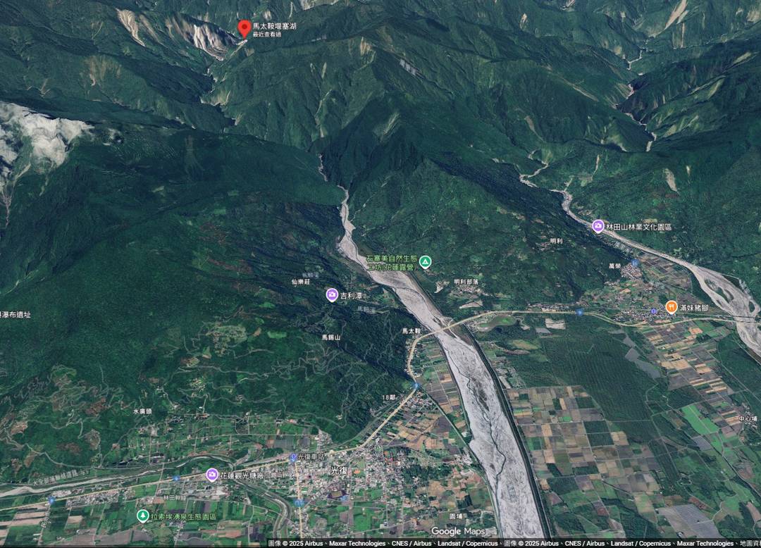

但接下來是馬太鞍溪堰塞湖跟光復鄉的相關位置,論點2及3是短期不可行的。

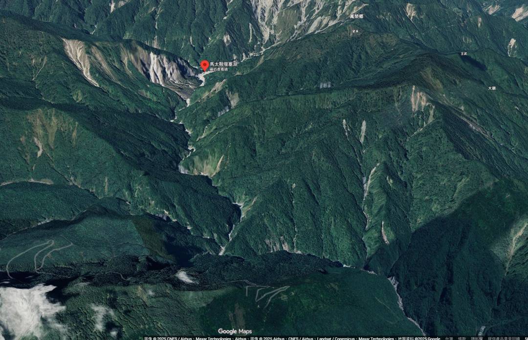

最近道路痕跡的直線距離,但拉近看不到路,只有建築物。
Google Earth的影像
請問,這樣的位置,這樣的地形,論點2及3要施工,是你,你要怎麼做?
你覺得2-3個月有辦法摸到馬太鞍溪堰塞湖前,再爬上2.3公里長、高差200公尺的崩塌區,開始挖洩洪道?
