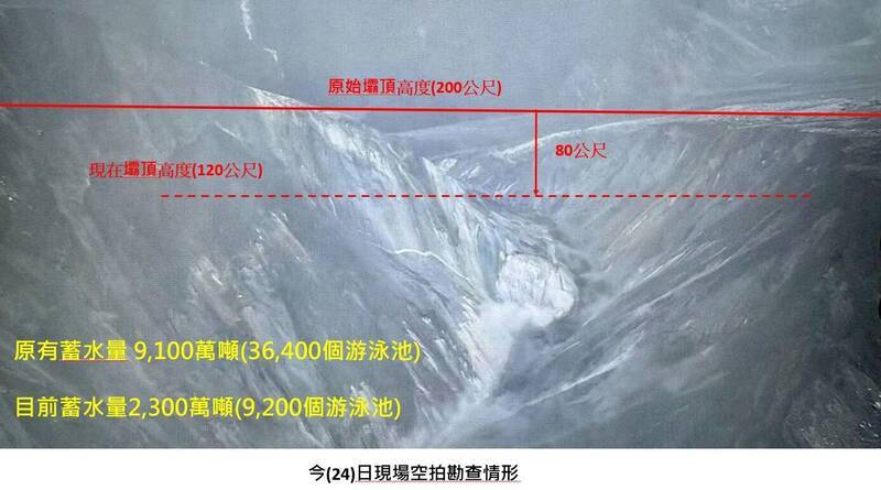

下面是9/24的報導資料
https://newtalk.tw/news/view/2025-09-24/995468
依報導數據,當下的蓄水量是2300萬噸,壩高下切80m,
依照片推估,切口寬約240m,切口長應該超過240m
好,依你的想法,1400萬噸時處理,我保守估計壩高要下切100m,切口長寬就不變240m好了,
而240m是台北站前新光三越的高度,50層高樓的高度。
請想,100m高、240m寬、240m長的土壩,你要怎麼挖?怎麼炸?
挖,我前面已經說過了,無能為力。
炸,請注意照片的切口,是V型,那是因為坡體要不崩落,不可能是垂直的,會有一角度,
稱為安息角(亦稱休止角),這會受到尺寸效應、顆粒大小、外力等因素影響,
簡單的說結果,你今天炸的坑,旁邊的土石會崩落再填回來,
那要對抗的就不是100m高、240m寬、240m長的土壩,很可能是全部。
