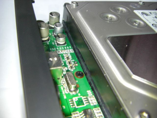

從裡面來看,可以看到黑色的部分就是SATA與電源。
將硬碟的SATA與電源接頭對準。↑
然後接上,就完成組裝。↑
