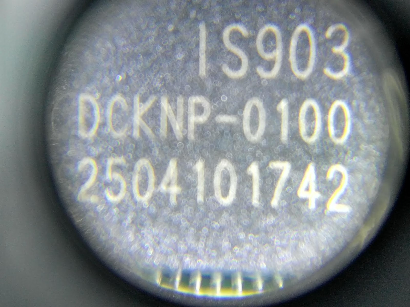

已知:
芯片無憂和 IS 903 衝突。CHIPGENIUS 兼容沒問題
目前有極個別現象:就是在手機上用過之後,在電腦上使用會有有盤符,但無法存取的情況。可能是個別手機型號格式化後和電腦系統有兼容性衝突。
工具:
量產(初始化):
開啟銀燦 IS903 量產程式 (MPTool)
程式版本很多,請自行測試(可上一些量產網站下載)
短接 IS 903晶片3跟4腳(插入電腦後數秒再放開,意在讓電腦識別)
插入隨身碟
點搜尋 (Scan)
在程式中按 F9
會出現擦除,點強力擦除 (Erase)
點開始 (Start)
跑完如果是綠色則表示初始化完成。
如果是TEST FORMAIT FAIL 只是系統沒有自動格式化。關掉工具重新插拔一下U盤手工格式化一下就可以。(量產的時候防鎖開關撥到標誌是開的一邊)
IS 903若啟動自動保護
拆殼(插入接口處,然後往兩側開啟)
短接晶片3跟4腳
插入電腦,開啟銀燦 IS903 量產程式 (MPTool),點搜尋 (Scan),若識別不到。就選F7-點CONFIG HUB
(或按F7,之後點右側的 CONFIG HUB按鈕,然後點REST)
之後若有英文顯示重插拔USB隨身碟,可以不用插拔,直接點START
若出現微軟格式化,只是工具沒有自動格式化的提示,不是報錯
即可關閉程式,就隨便你格式化
