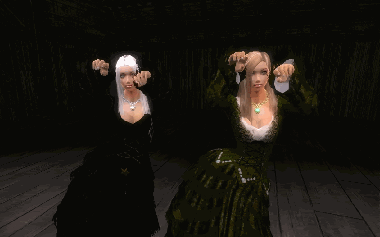

現在已經由玩家修改到這種程度:
來自『我呸』(HoneyRain)的圖。
