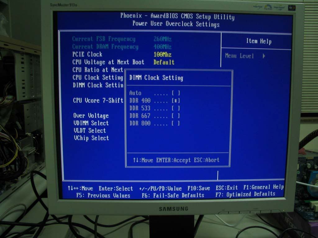

先貼一下目前的測試圖
目前單純調外頻只能調到260
再上去~開機到桌面就自動幫我重開機了...><"
看過的大大可否建議一下我的記憶體要如何用才會比較好??
我想上300~^^"
主版 GA-M61P-S3
記憶體 金士頓 512x2

這是你的圖
你的 ht link 值太高 要在1000以內 如下圖 你設5X 所以是 260*5=1300 請設3X
我有稍微看了一下官方電子檔手冊 你的 bios 沒有這個選項 或許是要按CTRL + F1 也可能沒有(技嘉有過這種案例...)
至於除頻 如下圖 我在電子檔也沒看到 基本上從低往高試 400 533 667 800

topwing 2007-05-07 10:40 AM
感謝~~
我看了一下說明書,好像沒有除頻的選項.....
剛用了SP2004
跑了3分多鐘電腦就BB叫
不過平時電腦還是可以很穩定的使用,這是為什麼呢??
