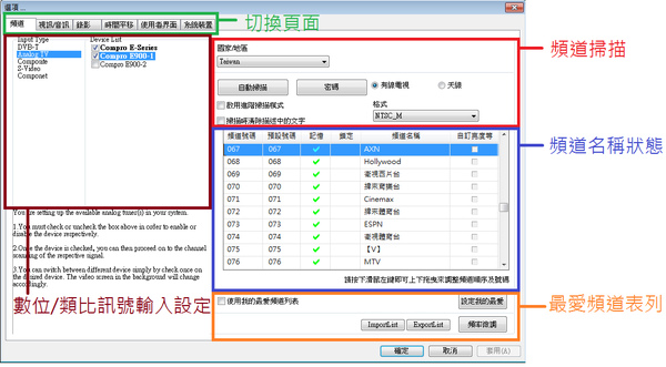

今天中午收到了E900F,可是卻搞不定耶,有沒有什麼集中討論區可以看的。
一開始是頻道無法掃描,都停在CH 000,設定的畫面也不能打開,
後來重灌程式,設定的選項可以開啟了,掃描頻道的時候還是有問題,正常掃描頻道的時候應該是頻道一直切換才對,可是她卻一直停在同一台 :stupefy:
我現在還是無法用這塊看電視...
哪有頻道5000多的.....
tdnj 2009-11-26 05:36 PM
作者nm0015
我現在還是無法用這塊看電視...
http://i806.photobucket.com/albums/...f/TVCARDA03.png
http://i806.photobucket.com/albums/...f/TVCARDA04.png
http://i806.photobucket.com/albums/...f/TVCARDA02.png
http://i806.photobucket.com/albums/...f/TVCARDA01.png
哪有頻道5000多的.....
相關的討論區:
http://www.tdnjblog.twbbs.org/phpBB...c.php?f=4&t=104
建議您可以先移除目前的版本,先換到DTV 4551版本及驅動程式VEM 7424
下載點:http://tdnj.pixnet.net/blog/post/25422017
安裝完畢後一定要重開機使用才會正常,您安裝新的DTV 4.551版時可按照底下移除步驟,
確保完整移除讓新的軟體可以執行正確(推薦使用新版軟體,因為介面及穩定度都大為強化)
完整移除方式:http://tdnj.pixnet.net/blog/post/25099979
看上面的圖比較像是頻道掃描時頻道沒有被記錄下來,新版軟體有step by step的頻道掃描指引
更容易按照步驟設定,如果仍遇到問題,可以至小弟論壇當中提出,那邊也有許多網友的使用經驗分享。

tdnj 2009-11-27 02:12 PM
作者nm0015
還是搞不定,看來得多爬文了。
簡單的說,情況一樣。
http://i806.photobucket.com/albums/...f/TVCARDB02.png
還是搜索不到頻道....
http://i806.photobucket.com/albums/...f/TVCARDB03.png
自己開設定再找一次
http://i806.photobucket.com/albums/yy346/l71lif/01.png
再次重開機後開設定竟然會當機orz,更慘的是使出大絕招重灌也一樣,E900F,你很不給面子耶
大絕招就是還原啦,以前M800常常有新板的驅動程式,我都是還原到沒灌驅動程式以前,這算是康柏的老症頭吧。
選HD60A不知道會不會好一點?選E900F的理由很簡單,基本上安裝完就可以用了,而且用的人比較多,要問問題也容易,不管怎麼說,明天再試試看吧,晚上先爬文看看,沒有好方法的話,也只能再用一次大決。
請再試試看直接將類比頻道表匯入看看是否會有作用,
channel.bin檔案下載:
http://webhd.xuite.net/_oops/tdnj/2go
直接使用匯入功能即可,使用底下橘框部分的匯入功能即可,
另外,早上把相關圖片傳給原廠看了一下,有懷疑是不是這張E900F新品不良故障了,因為在舊版軟體的最後一張圖裡面,數位的部分似乎是白色無法點選的(應該要可以選擇)。
您那邊嘗試還不行的話,我這邊安排來回件幫您這片E900F換新再讓您測看看。
nm0015 2009-11-27 08:31 PM
OK了,可以用,我還原到只有灌XP、主機板驅動程式跟顯示卡驅動程式的狀態下,E900F就可以用了,顯然是跟某個程式有衝突到,本來是有截圖啦,不過還原時忘了先把圖存起來,晚上還有要錄的節目(我現在用的是圓剛的電視卡),明天再重灌看看,希望重灌一次就OK(通常不太可能),不要衝突到。
這張是不正常時的樣子,正常的情況,他會列出一堆選項,像是AV、S、色差等。
