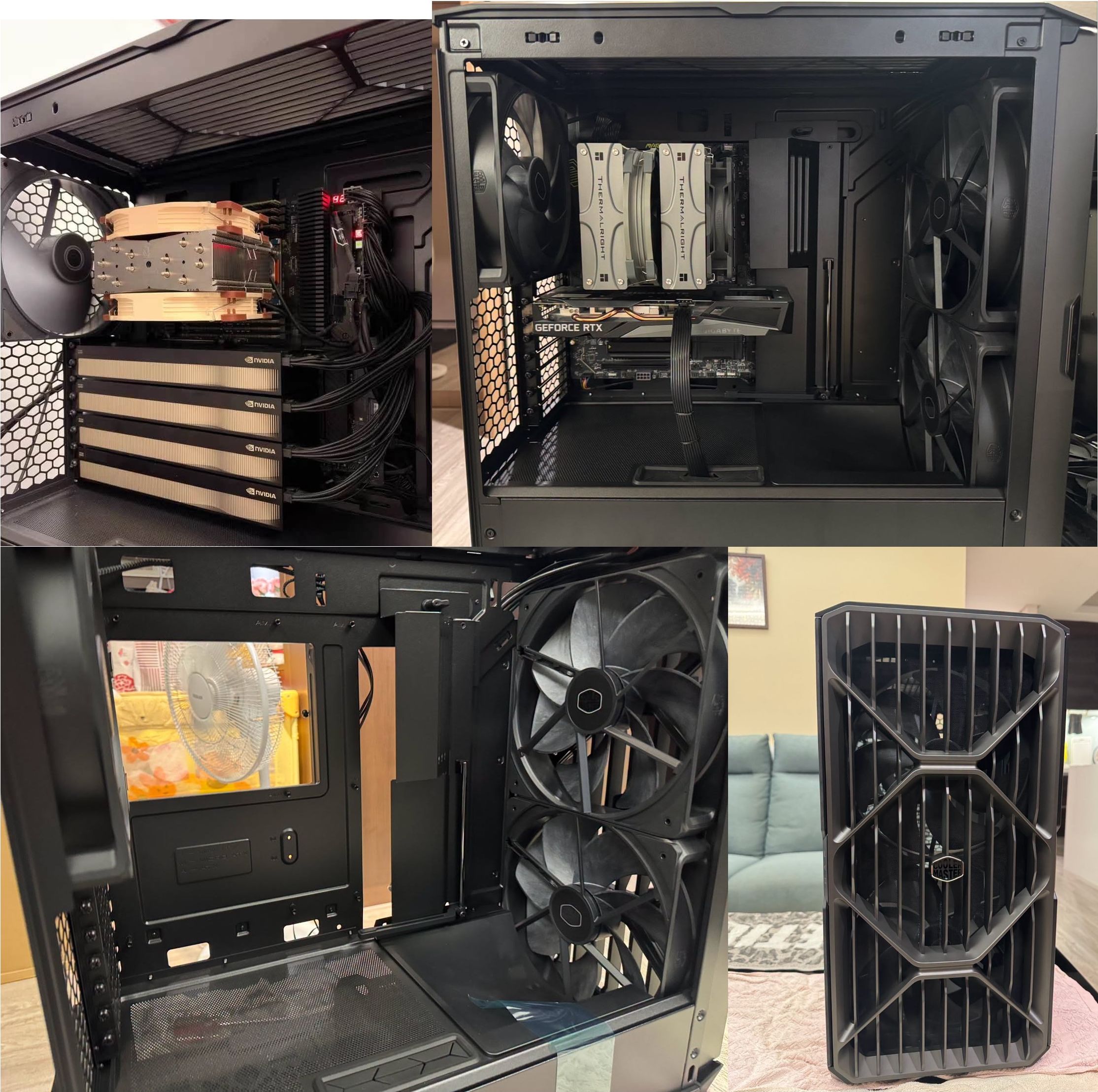

HAF II 500那顆22公分風扇不僅大
還超厚,達到4公分,非常誇張
連後面18公分也是4公分厚
1顆22公分風量200,直接抵過4顆12公分
裝2顆相當於正面8顆12公分風扇風量
就是機殼有夠大...

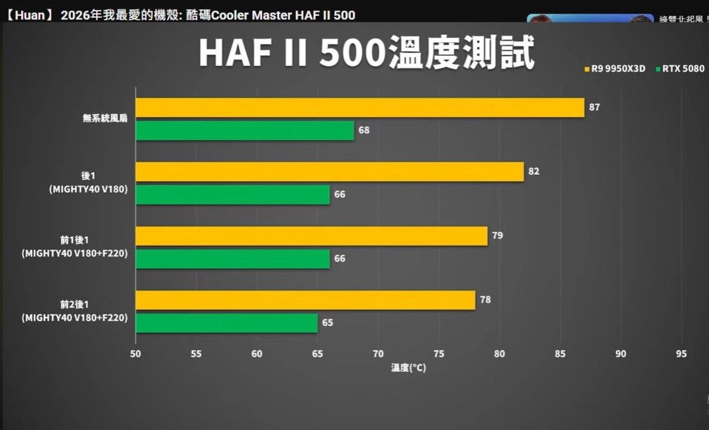

我想說的是這個神奇的狀況, 我本來是看到B站的測試, 不巧樓上也有台灣人測試到,
就剪他的(樓上的)圖來說明:
HAF 2 500 只裝一顆前風扇, 與裝兩顆前風扇, 明明總風量應該大增阿, 但是實測溫度卻只差一度,
很奇怪對吧?(尤其沒風扇? 那不熱死了? 只升10度 不可能吧)
我上一頁面就讓AI去推算過, 就大概猜到一些, B站那個風道機箱評測, 則是拿了約五個箱子開測,
測評結果也證實 "沒必要一直換最新的", 如果原本的就已經300CFM 以上 (COUGAR 那個 是 140CFMx2 ,HAF 2 500略大於400CFM , ASUS PA602 380CFM), 溫度差異不大
即使風量再加一倍(會變很吵) , 能降低的溫度也很有限. (也許與沒有辦法直吹發熱源有關?)
但翻倍的風量則可能會帶來近倍的灰塵 :stupefy:
當然HAF2 500 很優秀, 若新購5090整套就去放心買, 沒差那點錢.
PS: 我個人認為他們的測試有問題 , 風扇全開, 我光是把側面機殼蓋住,顯卡GPU就提升了4度,
他的測試(無風扇與全風扇GPU差三度, CPU 差9度)卻差極少?! 別說無風扇關側蓋啦, 開側蓋 與有風扇在我這裡都能差超過十度,
另外出風口也應是同等重要的 :shock:

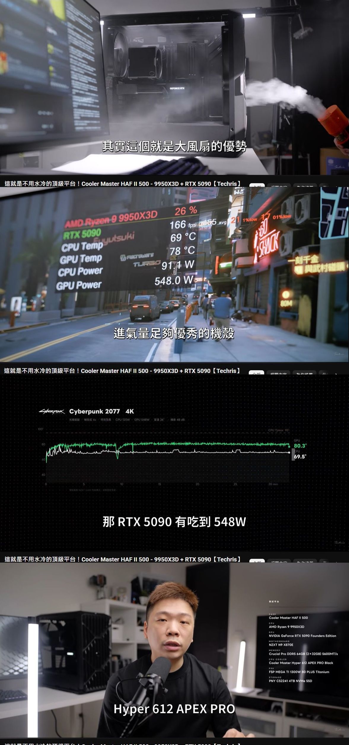

現在連買機殼都要變成AI熱潮的受災戶了
機殼都被AI用戶拿來跑~~張哥:完犢子了~~
https://www.youtube.com/watch?v=qRV8tyzNb4U
這就是不用水冷的頂級平台!Cooler Master HAF II 500 - 9950X3D + RTX 5090【Techris】
