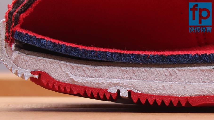

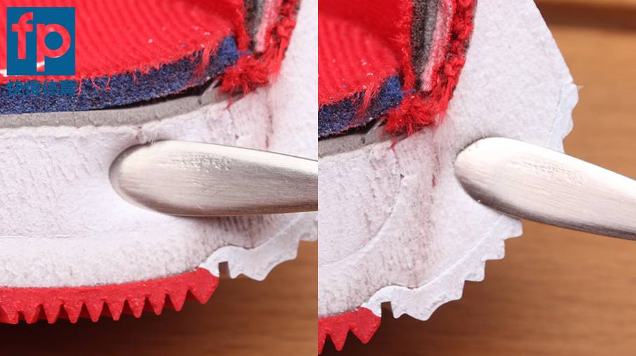

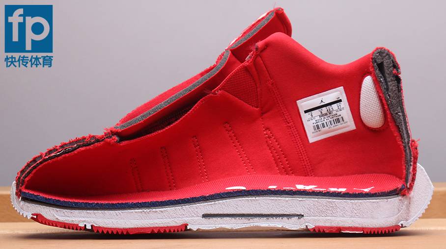

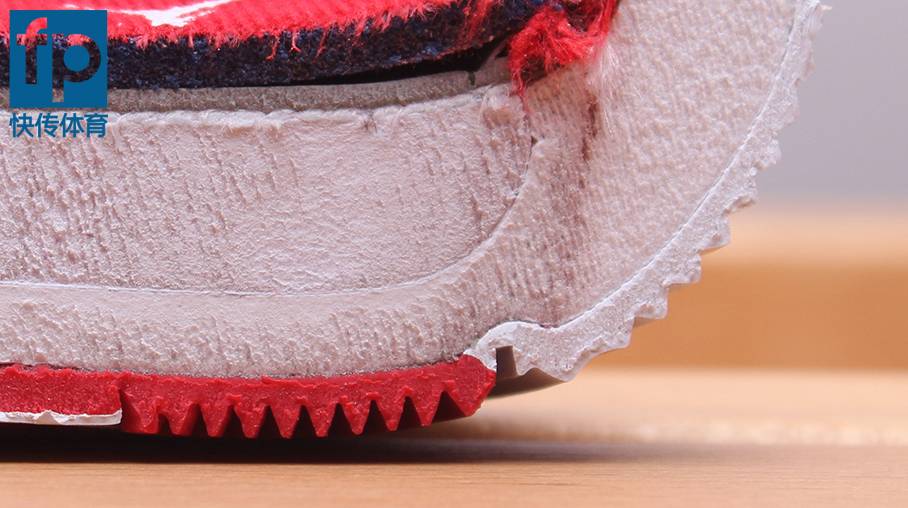

所以有人把它拆解出來了
http://www.fastpass.cn/review/12823
[YOUTUBE]https://youtu.be/hRPOsi3INww[/YOUTUBE]

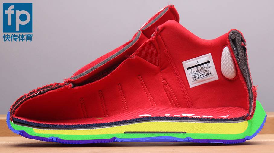

通過解構圖可以看出
在EVA上面的那層就是REACT材質,
EVA與REACT中間夾的黑色那片是足弓支撐板
著色以後
黃色:REACT
綠色:EVA
藍色:外底材質
REACT就像代替一塊全腳掌ZOOM AIR一樣
在JORDAN SUPER.FLY 2017 PFX中底靠近鞋墊的位置
REACT
NIKE的pebax (就是之前的ZOOM X)
又有所不同
感覺上是沒有pebax 那麼貴
